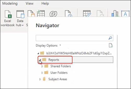

    • (Rekommenderad metod för konsumering av rapporter). Använd navigatorn för att lägga till rapporter direkt – Analytiker kan använda navigatorn till att välja rapporter (analyser) från Oracles analysmoln och lägga till dem i en Power BI-visualisering. I anslutningsdialogrutan anger du appnyckeln för Power BI i fältet Instans-URL och lämnar rutan Logisk fråga tom. Sedan kan du använda navigatorn till att bläddra till området Rapporter.
      I området Rapporter väljer du en rapport du vill lägga till i Power BI-projektet. I området Rapporter kan du bläddra efter tillgängliga analyser att lägga till i Power BI-projektet.
      Den här metoden drar fördel av datamodellen från Oracles analysmoln.
