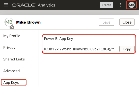

  1. Hämta en appnyckel för Power BI för din instans av Oracles analysmoln.
    I Oracles analysmoln får administratören användarens åtkomstnyckel genom att klicka på administratörsanvändarens profil, Profil och Appnycklar och kopiera Appnycklar för Power BI.
