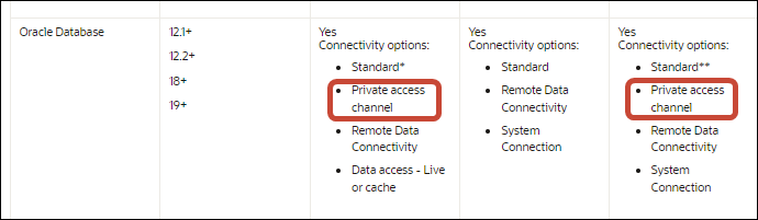

Datakällor som stöds i privata åtkomstkanaler
Du tar reda på vilka datakällor du kan ansluta till via en privat åtkomstkanal genom att titta efter datakällor med anslutningsalternativet Privat åtkomstkanal i Lista över datakällor som stöds i Oracles analysmoln.
Beskrivning av GUID-5A38A5EF-AD0D-48D5-B417-7699527DEECF-default.png följer
