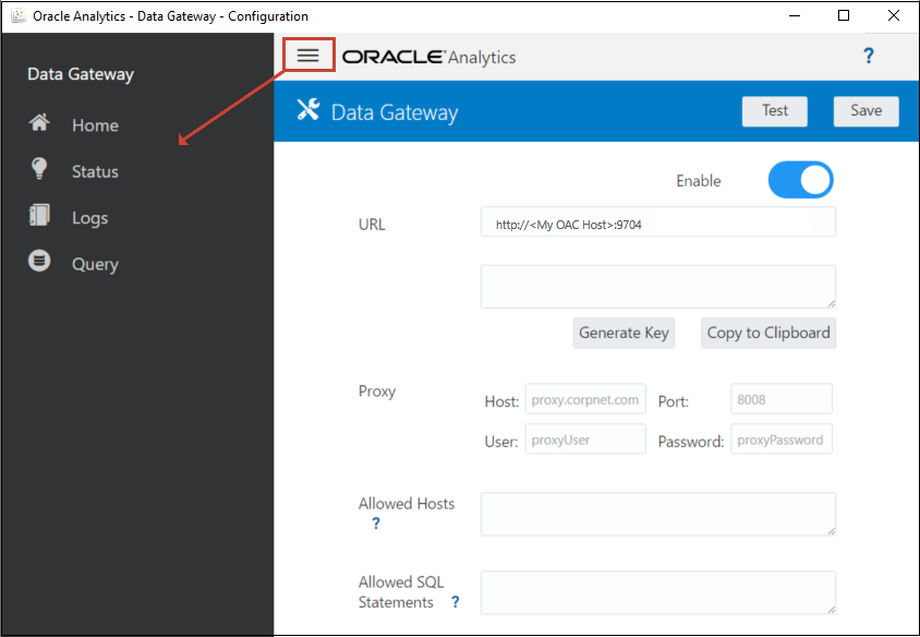

Kom igång med datanätslussagenten
Datanätslussagenter gör det möjligt att använda Oracles analysmoln för att visualisera och modellera data i fjärrdatabaser. Du distribuerar datanätslussen i ett subnät som ger synlighet till både Oracles analysmoln och fjärrdatabaserna.
När du startar en datanätslussagent visas hemsidan. Klicka på Navigator om du vill få åtkomst till övriga sidor i datanätslussagenten med hjälp av navigatormenyn.
Beskrivning av GUID-12258C9F-20C9-4812-AED5-9A886A025BFE-default.png följer
.png
Navigatoralternativ Beskrivning Mer information
Hem Visa hemsidan, där du kan konfigurera agenten, aktivera eller avaktivera agenten och testa agentens anslutning.
Konfigurera datanätslussen för datavisualisering
Konfigurera och registrera datanätslussen för rapportering
Status Granska status för databasbegäranden via fjärranslutning mellan en agent och fjärrdatabasen.
Diagnosticera anslutningsproblem med hjälp av statussidan
Loggar Visa loggningsinformation för den senaste datanätslusstrafiken och aktivera och avaktivera loggavfrågning.
Diagnosticera anslutningsproblem med hjälp av loggsidan
Fråga Kör SQL-frågor för att testa anslutningen mellan datanätslussagenten och fjärrdatabasen.
Se Diagnosticera anslutningsproblem med hjälp av frågesidan.
