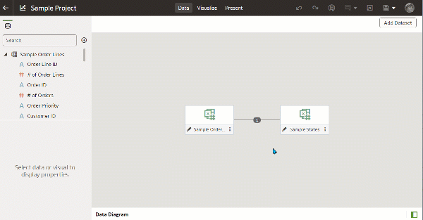

  4. På sidan Data går du till Datadiagram och letar rätt på datamängderna som ska blandas.
  5. Klicka på siffran mellan datamängdsikonerna.
    Antal kolumnmatchningar
  6. Valfritt: Om du vill ändra matchningen för en kolumn klickar du på kolumnens namn och väljer en annan kolumn.
