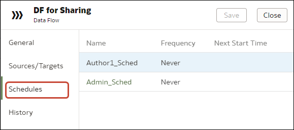

Om schemaläggning av dataflöden och sekvenser
  • Det är bara den användare som skapar ett schema som kan se det i dialogrutan Inspektera. Användare med administratörsbehörighet kan se alla scheman på sidan Jobb.
  • Administratörer kan se alla jobb och scheman på flikarna Jobb och Scheman på sidan Jobb. En innehållskonstruktör kan bara se jobb och scheman om denna var den användare som senast redigerade schemat. Schemalagda jobb körs som den användare som lade till eller senast redigerade schemat.
