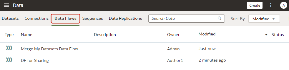

  1. hemsidan klickar du på Navigator, Data och Dataflöden.
