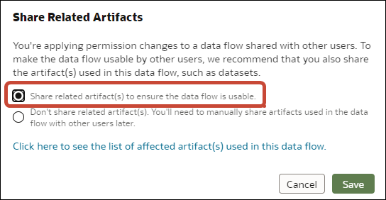

  7. Klicka på Dela relaterade artefakter så att sekvensen kan användas.
De användare med vilka du har delat en sekvens kommer åt den på sidan Sekvenser nästa gång de loggar in. Kontrollera att användarna även har åtkomst till de dataflöden, anslutningar och datamängder som används av de delade sekvenserna.
