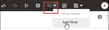

    • Om du vill lägga till en anteckning utan datapunktsanslutningar klickar du på ikonen Anteckningar och väljer Lägg till anteckning.
    • Om du vill lägga till en anteckning med datapunktsanslutningar går du till visualiseringen som du vill lägga till anteckningen i och håller ned Ctrl-tangenten och klickar på upp till tio datapunkter som du vill att anteckningen ska ansluta till. Klicka sedan på ikonen Anteckningar och välj Lägg till anteckning.
