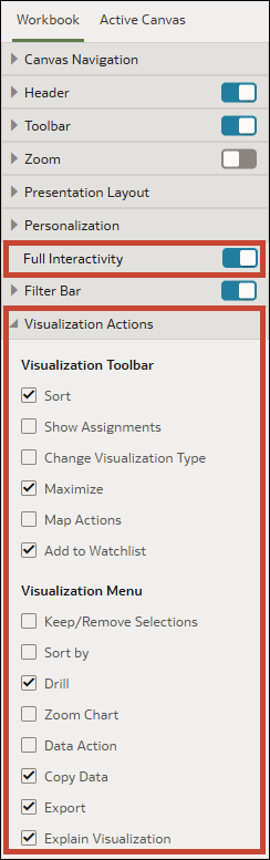

Ange åtgärderna för arbetsboksvisualisering i Presentera
När du utformar ett presentationsflöde kan du välja vilka visualiseringsåtgärder som ska vara tillgängliga för användarna i en arbetsbok. Du kan till exempel ange att arbetsboken ska ha alternativ i visualiseringsverktygsfältet för att till exempel sortera, maximera eller lägga till i bevakningslista och menyalternativ för visualiseringar för att till exempel borra, exportera till fil, skicka via e-post, skriva ut eller kopiera data.
De visualiseringsegenskaper du anger på fliken Arbetsbok överförs till egenskaperna för den aktiva ritytans visualiseringsåtgärder. Du kan åsidosätta visualiseringsegenskaperna på fliken Arbetsbok på enskilda ritytor. Se Välja alternativ i verktygsfältet för ritytevisualisering i Presentera.
Alla visualiseringsåtgärder är nedtonade när alternativet Fullständig interaktivitet är inställt på Av. Se Slå på eller av alla arbetsboks- och rityteåtgärder i Presentera.
  1. Gå till hemsidan, håll muspekaren över en arbetsbok, klicka på Åtgärder och välj Öppna.
  2. Klicka på Presentera.
  3. På sidan Presentera klickar du på fliken Arbetsbok.
  4. I sektionen Visualiseringsåtgärder avmarkerar du de åtgärder du inte vill att användaren ska utföra och markerar de åtgärder du vill att användaren ska utföra.
  5. Klicka på Spara.
När du utformar ett presentationsflöde är alla filterfälts- och visualiseringsåtgärder aktiverade som standard. Du kan slå av och på åtgärderna en och en eller så kan du slå på och av alla åtgärder för arbetsbokens ritytor med alternativet Fullständig interaktivitet.
Exempel på filteråtgärder är att lägga till och ta bort filter och att ändra filtervärdeval. Borra, Exportera och Sortera efter är några exempel på visualiseringsåtgärder.
Du slår av alla filter- och visualiseringsåtgärder som användaren kan utföra på alla ritytor genom att ställa in fältet Fullständig interaktivitet till Av.
Om du ställer in fältet Fullständig interaktivitet till kan du ange enskilda filter- och visualiseringsåtgärder för att ange hur du vill att användarna ska interagera med arbetsboken och ritytorna.
  4. I sektionen Interaktivitet går du till fältet Fullständig interaktivitet.
    • Välj Av om du vill avaktivera alla filter- och visualiseringsåtgärder på alla ritytor.
    • Välj om du vill aktivera alla filter- och visualiseringsåtgärder på alla ritytor.
  5. Klicka på Spara.

  • Parameter – välj om du vill återanvända val av infopanelsfilter och val av visualiseringsfilter som använder parametrar som filterkontroller när en användare öppnar arbetsboken på nytt. Se Använda en parameter som kontroll för infopanelsfilter.
Administratören kan avaktivera arbetsboksanpassning för hela organisationen via systeminställningarna. I så fall kan du inte ange anpassningsalternativ för arbetsboken. Se Systeminställningar - aktivera personanpassning i arbetsböcker.
  4. I avsnittet Anpassning avmarkerar du de av användarens filterval du inte vill ska användas och markerar de av användarens filterval du vill ska användas när användaren öppnar en arbetsbok på nytt.
  5. Klicka på Spara.
