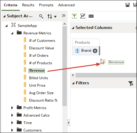

  3. Lägg till kolumner som du vill inkludera i analysen genom att dra och släppa dem från rutan Ämnesområde till valfri plats i rutan Valda kolumner. Du kan välja flera separata kolumner genom att använda Ctrl-tangenten för att välja varje kolumn du vill inkludera och sedan dra kolumnerna till rutan Valda kolumner.

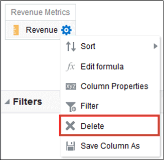

  7. Om du vill ta bort en kolumn använder du rutan Valda kolumner, klickar på Alternativ bredvid kolumnnamnet och klickar sedan på Ta bort.
    Om du vill ta bort alla kolumner klickar du på Ta bort alla kolumner från kriterier. Observera att du inte kan ångra det här alternativet. Istället för att ta bort kolumner kan du dölja de kolumner som inte tillför något värde till analysen.
