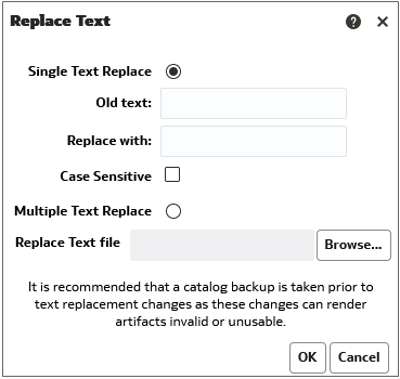

    Dialogrutan Ersätt text
  4. Klicka på Enkel textersättning.
  5. I fältet Gammal text anger du textsträngen du vill söka efter.
  6. I fältet Ersätt med anger du den ersättande texten.
  7. Om du vill söka skiftlägesokänsligt avmarkerar du Skiftlägeskänslig.
  8. Klicka på OK.
  9. Du kan granska jobbets förlopp på den klassiska hemsidan genom att klicka på Min profil, Bakgrundsuppgifter och Ersätt text-uppgifter.

    Ersätt text
  5. Klicka på Flertextersättning.
  6. I fältet Ersätt textfil anger du sökvägen eller klickar på Bläddra för att ange den JSON-fil du skapade i steg 1.
  7. Klicka på OK.
