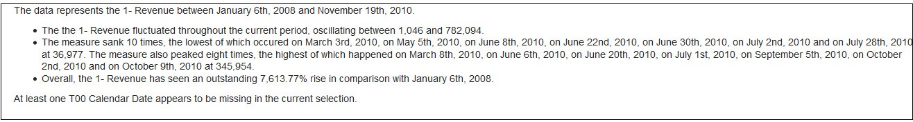

Om du till exempel skapar en arbetsbok med Sample Sales, drar tidsdimensionen T00 Calendar Date och måttet 1-Revenue till ritytan och sedan väljer visualiseringen Språkberättelse så visas följande beskrivning:
Beskrivning av GUID-A509D7AD-C608-4270-BC14-63C0A81F122B-default.jpg följer
.jpg
Funktionerna för beskrivning på naturligt språk tillhandahålls genom integrationen av Oracles analysmoln med dess teknikpartner inom artificiell intelligens, Yseop.
