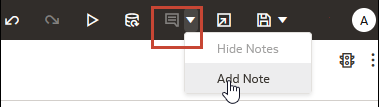

    • Veri noktası bağlayıcıları olmayan bir not eklemek için Notlar simgesine tıklayın ve Not Ekle'yi seçin.
    • Veri noktası bağlayıcıları olan bir not eklemek için notu eklemek istediğiniz görselleştirmeye gidin ve Ctrl tuşuna basılı tutarak notun bağlanmasını istediğiniz en fazla on veri noktasına tıklayın. Sonra Notlar simgesine tıklayın ve Not Ekle'yi seçin.
