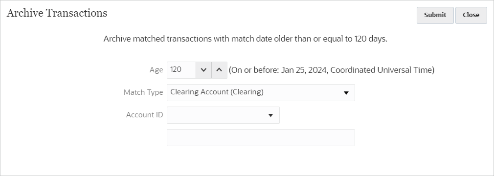

    随即显示“存档事务”对话框。
  4. 在帐龄中,输入天数。输入的值用于确定符合存档条件的匹配事务。
    考虑以下有关存档匹配事务的示例:
    存档匹配事务时指定“帐龄”
    指定的“帐龄”为 120 天。系统计算“存档帐龄 - 计算日期”为 2024 年 1 月 25 日,并将此值显示在“帐龄”旁边。假设使用了月期间,此日期处于 2024 年 1 月期间,并且该期间的结束日期为 2024 年 1 月 31 日。因此,将存档“匹配日期”早于“存档帐龄 - 计算日期”的所有匹配事务。
    计算帐龄时考虑的时间基于为应用程序设置的服务时区。如果没有设置服务时区,将使用 UTC 作为默认时区。
  5. 在匹配类型中,选择要存档匹配事务的匹配类型。
  6. (可选)在帐户 ID 中,选择帐户 ID。如果不指定帐户 ID,将包括选定匹配类型的所有帐户。
  7. 单击提交。
