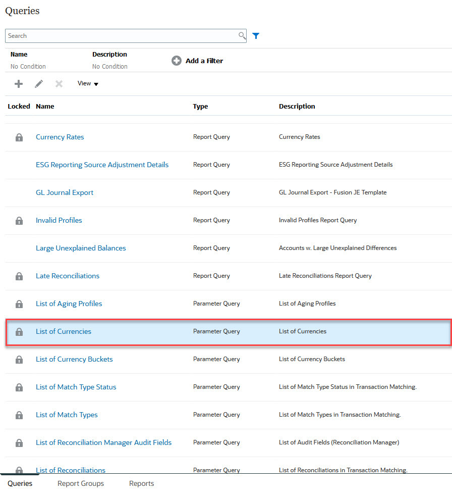

  1. 从主页中,依次选择应用程序和报表配置。
  2. 依次选择查询和参数查询类型(例如货币列表)。
    SelectParameterQuery
  3. 在“编辑查询”对话框中,查看和/或编辑参数查询,然后单击保存并关闭。
    您将返回到“报表配置”屏幕。

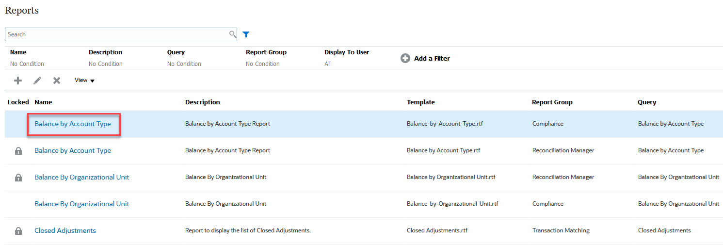

  4. 依次选择报表和所需的报表(例如按帐户类型的余额)。
    SelectBalbyRec

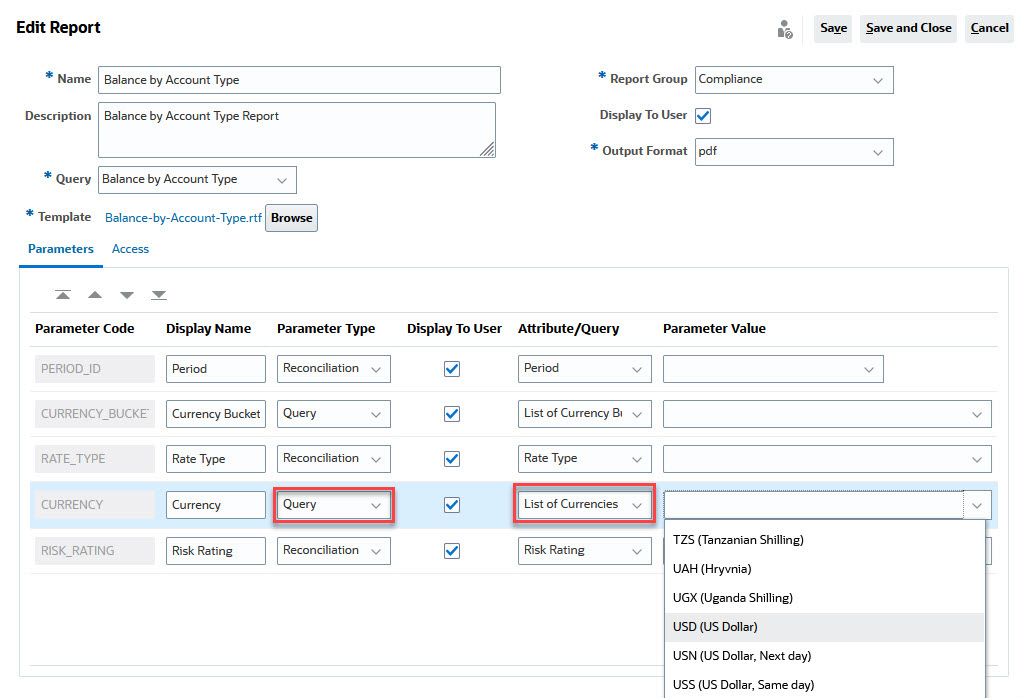

  5. 在“编辑报表”对话框中,选择参数。
  6. 对于所需的参数代码,从下拉列表中为参数类型选择查询,为属性/查询选择货币列表。
    QueryType
    参数值下拉列表提供货币的列表。
    只有当您在参数类型下拉列表中选择查询时,属性/查询下拉列表才显示参数查询的列表。
    参数类型下拉列表允许您为每个模块选取模块属性(Reconciliation Manager 或事务匹配)。如果为“参数类型”选择了模块属性,“属性/查询”下拉列表将列出该模块的属性。
  7. 单击保存并关闭。
