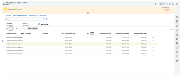

  3. 单击包含所需事务的选项卡。这包括“余额解释”、“源系统调整”、“子系统调整”和“差异解释”选项卡。
    下图显示了“调节摘要”对话框的“余额解释”选项卡。
    “调节摘要”中的“钻取到数据集成”
  4. 单击钻取到数据集成以显示穿透钻取详细信息对话框,其中显示使用数据集成加载的调节合规性事务的详细信息。您可以使用筛选器,以仅显示要查看的事务。
