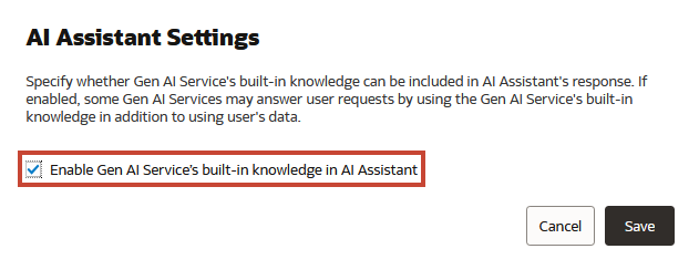

  4. 选择在 AI 助手中启用生成式 AI 服务的内置知识库。
    打开了“AI 助手设置”提示,其中选择了“在 AI 助手中启用生成式 AI 服务的内置知识库”
  5. 单击保存。
