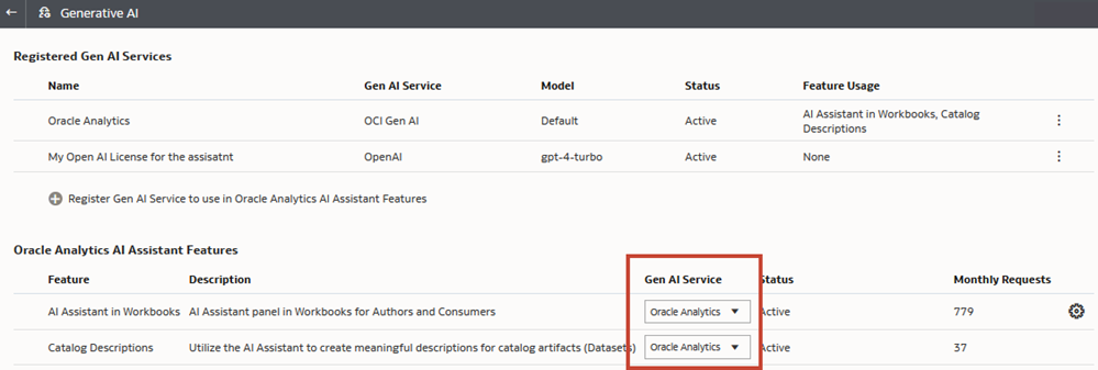

  1. 在主页上,单击导航器 用于显示导航器的“导航器”图标,然后单击控制台。
  2. 在“扩展和扩充”下,单击生成式 AI。
  3. 在“Oracle Analytics AI 助手功能”下,从生成式 AI 服务下拉列表中选择一个选项。
    • 选择 Oracle Analytics,然后单击更新以启用生成式 AI。
    • 选择“已禁用”,然后单击更新以禁用生成式 AI。
