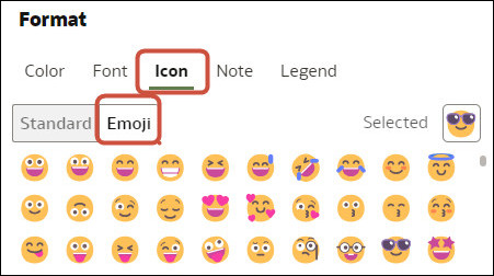

  7. 单击格式以配置填充颜色、字体、图标或表情符号(表格数据)、注释和图例。
