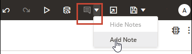

    • 要添加没有数据点连接器的注释,请单击注释图标,然后选择添加注释。
    • 要添加具有数据点连接器的注释,请转到要在其中添加注释的可视化,按住 Ctrl 键并最多单击十个要与注释连接的数据点。然后单击注释图标并选择添加注释。
