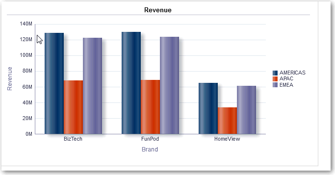

编辑图形视图
可以使用各种类型的图形来分析和显示数据。
例如,在 "Brand Revenue" 分析中,您可以编辑条形图,以比较三个不同区域的产品收入,如下所示。
GUID-48B34CBB-0406-440C-8F6A-4F3CB7D9A9E5-default.gif 的说明如下
.gif 的说明
  1. 打开分析进行编辑。
  2. 单击结果选项卡。
  3. 单击待编辑图形视图上的查看属性。
  4. 在“图形属性”对话框中,根据需要编辑属性。
  5. 在“属性”对话框的“比例”选项卡上,选择单击此项可编辑比例标记可显示“比例标记”对话框。
    比例标记是在图形中标记关键点、阈值、范围等的强调线条或阴影背景范围。使用“线条”比例标记可以在图形内的指定位置上以一定比例绘制一条线。使用“范围”可以在图形后添加阴影背景区域。

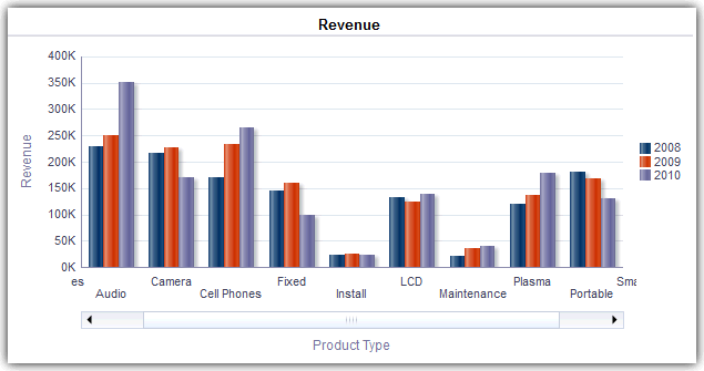

在图形中缩放和滚动
如果为图形启用了缩放和滚动,则图形会包含“缩放”按钮。您可以使用“缩放”按钮来使用轴放大和缩小图形的绘图区域。
放大轴后,可以滚动轴。使用“图形属性”对话框的“一般信息”选项卡启用缩放和滚动功能。
例如,当查看“品牌收入”分析结果中的图形时,可以放大“产品类型”轴。这样,您可以滚动该轴并按产品类型查看更多数据。
要在图形中进行缩放和滚动,请将鼠标光标悬停在图形上方以便显示缩放按钮,然后单击缩放。如果只启用了一个轴,则选择放大或缩小。
如果图形的两个轴均启用了缩放和滚动功能:
  • 选择水平轴,然后选择放大或缩小。
    此时将会在 X 轴上显示缩放和滚动滑块。
    要恢复 X 轴,请选择实际大小。
  • 选择垂直轴,然后选择放大或缩小。
    此时将会在 Y 轴上显示缩放和滚动滑块。
    要恢复 Y 轴,请选择实际大小。
  • 要恢复 X 和 Y 轴,请选择实际大小。
(可选)使用其他缩放功能:
  • 使用缩放以递增方式放大和缩小。
  • 拖动轴上的滚动指示器以动态地滚动图形,从而将不在视图中的图形部分显示出来。
  • 单击轴上的滚动按钮以左右滚动(在 X 轴上)或上下滚动(在 Y 轴上)。
  • 使用调整手柄在轴上放大和缩小。
