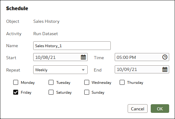

调度数据集重新加载
您可以创建一个一次性或重复调度,将数据集的数据重新加载到高速缓存中。
可调度数据集重新加载以确保定期自动重新加载数据集,您就不必记住手动重新加载数据集。此外,您还可以将数据集重新加载调度在不会打扰工作簿作者或使用者或者使他们感到困扰的方便时间进行。

  3. 将光标悬停在要重新加载的数据集上,依次单击操作 列出您可以执行的操作的“操作”选项 和新建调度。
  4. 指定您希望运行数据集重新加载的时间和频率。
  5. 单击确定。

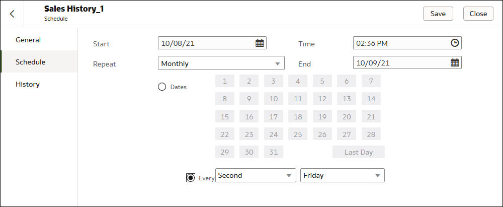

修改数据集重新加载调度
您可以更改数据集重新加载调度的详细信息。例如,您希望数据集重新加载运行的时间和频率。
您可以修改您创建的数据集重新加载调度。您不能访问和修改其他用户创建的数据集重新加载调度。具有“BI 服务管理员”角色和被授予数据集读写权限或完全控制权限的用户可以修改其调度。
  1. 在主页上,依次单击导航器 用于显示导航器的“导航器”图标 和数据。
  2. 单击数据集选项卡。
  3. 找到要修改其调度信息的数据集,依次单击检查和调度。
  4. 单击调度的名称,然后在调度对话框中,单击调度选项卡。
  5. 更新调度详细信息。
  6. 单击保存。
