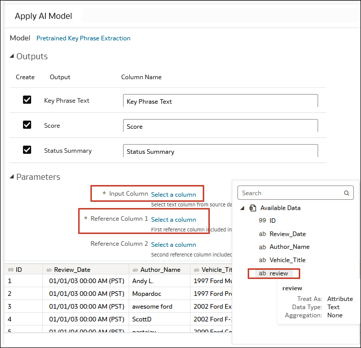

  5. 在应用 AI 模型对话框中,转到输入部分,然后配置参数。
    至少配置输入列和参考列 1。
    您可以选择为“参考列 2”和“参考列 3”指定值以进一步改进输出数据集。例如,您可以从源数据集中选择两个将包含在 AI 模型输出数据集中的附加列。

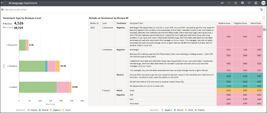

数据流完成分析时,打开在步骤 7 中指定的数据集。
要找到生成的数据集,请从 Oracle Analytics 主页导航到数据,然后导航到数据集
GUID-A2F6064E-AA0D-4227-A051-36278395C544-default.png 的说明如下
.png 的说明

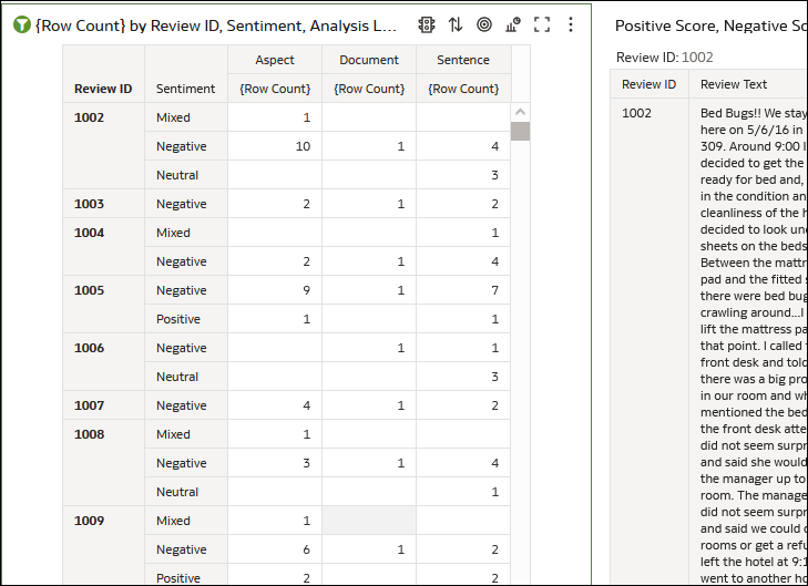

您现在可以在工作簿中可视化数据。
