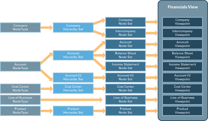

展示视图中的视点的财务云图示。
在此示例中,多个视点表示一个段值集。每个视点引用一个节点集和一个节点类型。对于需要在层次中显示的节点,还会引用层次集。
  • “公司”视点和“公司内”视点共享同一个层次集(“公司”),这样可确保在“公司”节点集和“公司内”节点集中全局应用父子关系。还可确保父代在“公司”层次和“公司内”层次中具有相同的后代,从而保证报表调节的有效性。
  • “帐户”层次、“资产负债表”层次和“损益表”层次共享同一个层次集(“帐户”)。对一个节点集中的“帐户”层次所做的更改可以应用于备用层次。
  • 通过创建名为“帐户 V2”的单独层次集,您可以将用于规划的层次分离出来,并且您在生产环境中对映射到“帐户”层次集的节点集所做的更改不会影响此层次。利用备用层次,您可以放宽对“帐户”层次集中全局关系假设的限制,并针对下一财务规划期制定不同的结构。
  • 您可以将“业务线”值集作为列表或值集来单独维护,而不将其与层次关联。
