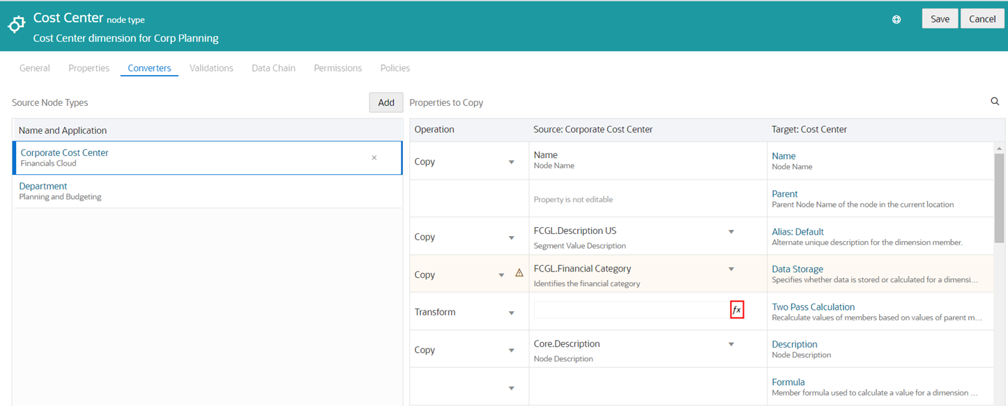

创建节点类型转换器
要创建节点类型转换器:
检查将成为“目标”节点类型的节点类型。
选择转换器选项卡。
依次单击编辑和添加。
选择要执行转换的节点类型。这是“源”节点类型。
在要复制的属性屏幕上,系统会自动填充相同或相似的属性。在操作列,从以下选项中选择适用于属性的操作:
复制:复制源中的现有属性。从源列下拉列表中选择属性。系统会自动选择相同或相似的属性,但可以更改。
转换:定义计算目标属性值的表达式。在源列中,单击定义表达式
,定义一个表达式,然后单击应用。有关如何定义表达式的信息,请参阅“使用表达式定义自定义业务逻辑”。
