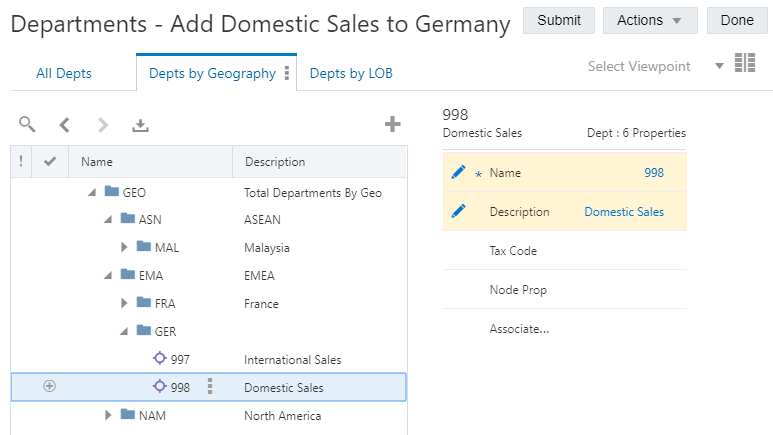

  2. 添加请求项。
    屏幕截图显示一个请求和一个要添加的节点

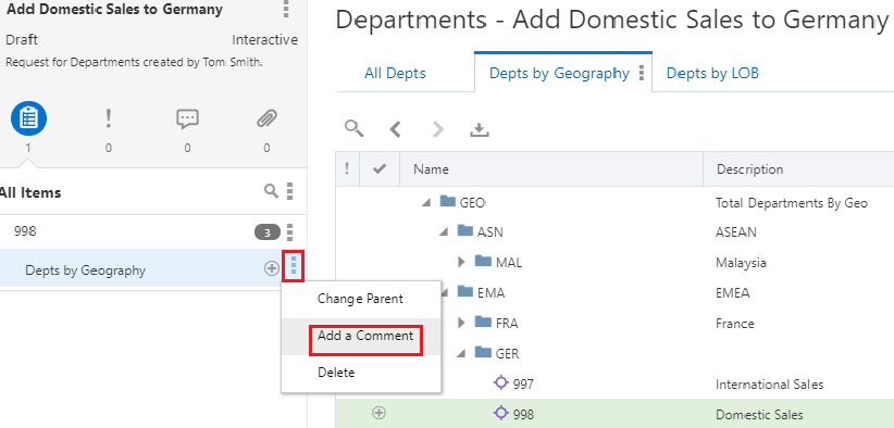

    • 添加请求注释。
    • 添加项级别注释
      屏幕截图显示一个请求并突出显示“添加注释”菜单选项

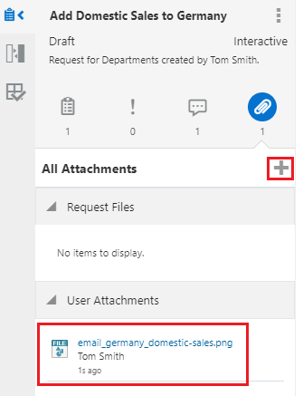

    • 添加附件。
      屏幕截图显示一个添加到请求项的用户附件

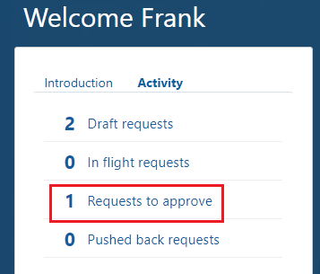

  1. 受邀批准请求的用户可以单击电子邮件中的链接,或者登录 Oracle Fusion Cloud Enterprise Data Management 后从“待办事项”列表中单击要批准的请求链接。
    屏幕截图显示了“待办事项”列表以及要批准的 1 个请求

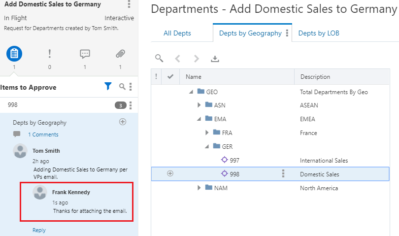

  3. 查看或添加注释;下载任何附件并审核或者添加附件。
    屏幕截图显示了回复注释

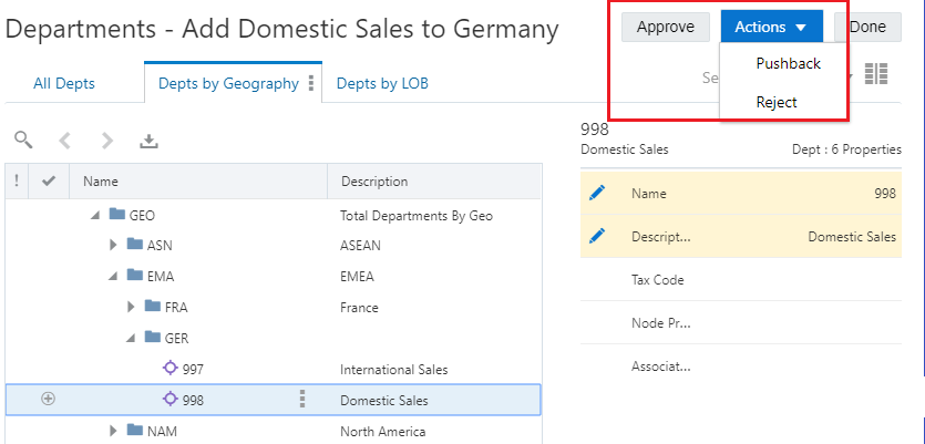

  4. 单击批准。或者,如果不应批准请求,则选择“退回”或“拒绝”请求。退回请求会将它返回给提交者,提交者将可以更改请求后重新提交。拒绝会将请求移至“已关闭”状态。
    屏幕截图显示了“批准”按钮以及包含“退回”和“拒绝”的“操作”按钮
