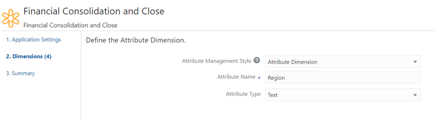

本主题提供了一个使用属性维在“实体”基础维中的属性维中引用 Region 值示例。
在此示例中,修改了 Financial Consolidation and Close 应用程序的注册,将名为 Region 的属性维添加到“实体”基础维。
屏幕截图显示了包含属性维定义的注册屏幕

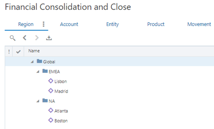

接下来,向属性维添加成员。在此示例中,添加一个名为 Global 的顶层节点和两个父节点:NA(具有子节点 Boston 和 Atlanta)和 EMEA(具有子节点 Lisbon 和 Madrid)。
屏幕截图显示了上一段中所述的层次

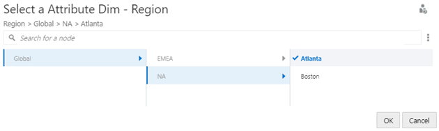

现在,在属性窗格中编辑“实体”基础维中的成员时,可以单击属性维 - Region 中的 节点选择器 以查看可以分配给基础维成员的属性维成员。在此示例中,向 C_131 成员添加了 Atlanta 区域。
屏幕截图显示了节点选择器中的 Atlanta 属性维成员

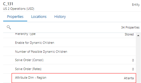

该节点使用所选的属性维特性进行了更新。
屏幕截图显示了具有 Atlanta 的属性维特性的成员 C_131。
