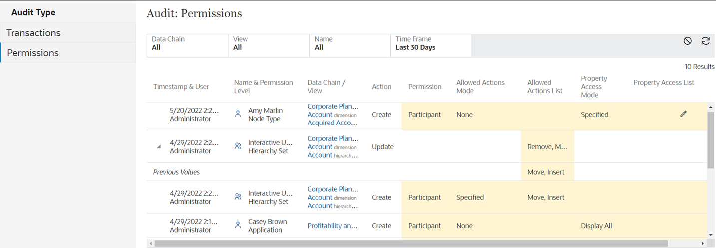

要查看权限更改,请单击主页上的审核卡,然后在审核类型面板中选择权限。默认情况下,显示过去七天的更改。
审核权限屏幕
从审核: 权限中,可以筛选要查看的权限更改。可以使用下列筛选器:

使用“审核: 权限”筛选器时,单击 重置 将所有筛选器重置为默认值,然后单击 刷新数据 刷新由当前筛选器设置返回的数据。
对于已更改的权限,单击展开 (展开) 可显示以前的值。对属性访问列表进行的更改不会单独列出,而是由 已更改指示符 图标指示。您可以通过下载权限审核结果来查看这些更改的详细信息。
