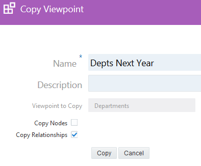

  1. 通过复制现有视点,创建一个新视点。
    1. 打开“部门”视图并选择“部门”。
    2. 单击 选择菜单按钮,然后选择复制。
      从菜单中选择复制
    3. 为新视点输入名称 (Depts Next Year),清除复制节点,确保选中复制关系,然后单击复制。
      复制视点对话框
      新视点立即可用:
      新视点

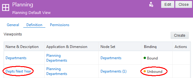

      如果检查您在其中创建了新视点的视图,可以看到已经创建了 "Depts Next Year" 视点,并且它未绑定到“部门”维。
      检查的视图,其中显示了新视点

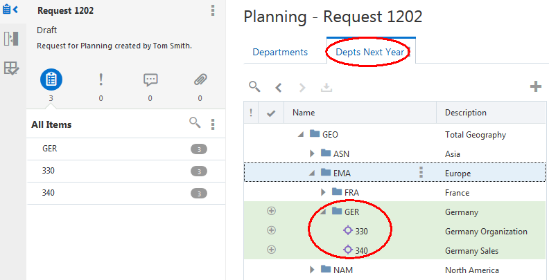

  2. 打开新视点,创建一个新请求,对视点进行更改。
    在本案例中,我们添加“德国”作为 EMA(欧洲药品管理局)的子项。然后添加部门 330 和 340。
    对新视点进行更改
    对所有已做的更改感到满意后,提交请求来提交更改。

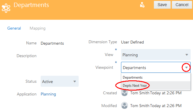

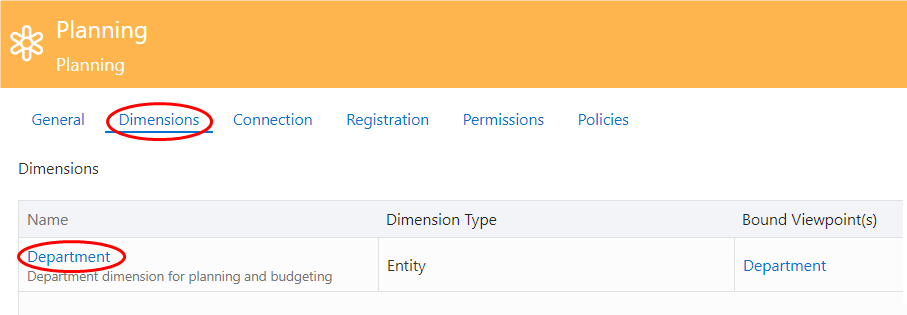

  3. 将 "Depts Next Year" 视点绑定到“部门”维。将新视点绑定到维时,会实施绑定规则。
    1. 在应用程序中,单击 Planning。
    2. 单击维,然后单击部门维。
      单击“部门”维
    3. 单击编辑。
    4. 在视点中,选择 Depts Next Year,然后单击保存。
      选择要绑定到维的新视点

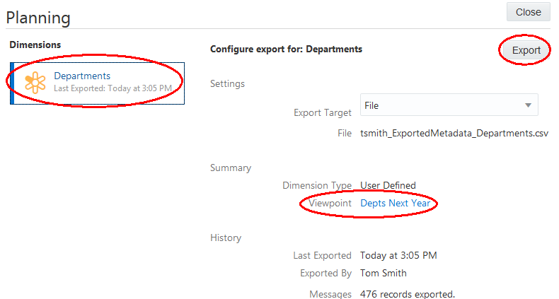

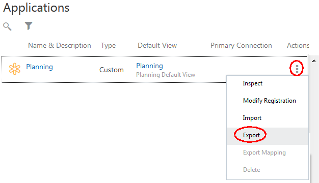

  4. 将“部门”维导出到外部应用程序。
    1. 在应用程序中,选择 Planning,单击 “操作”菜单按钮,然后选择导出。
      依次选择操作菜单和“导出”
    2. 单击部门维,然后单击导出。
      “导出维”对话框
    3. 选择保存或打开文件。
