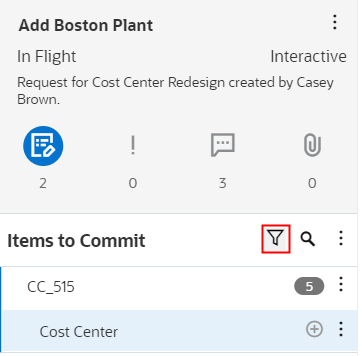

    如果对于打开的请求您仅最终提交一部分更改,则默认情况下会启用要最终提交的项筛选器,以仅显示您受邀最终提交的请求项。您可以通过单击筛选器图标来显示所有请求项。
    要批准的项

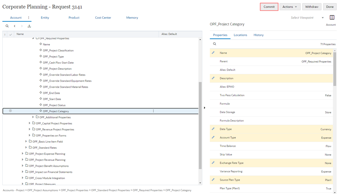

  2. 审核请求中的更改。查看和添加注释或附件,然后执行以下操作之一:
    • 单击最终提交。
      屏幕截图显示了“最终提交”按钮
      您可以添加最终提交注释,然后单击确定。
      必须先更正验证错误,然后才能最终提交请求。如果只有验证警告,您必须确认是否要继续最终提交请求。单击继续以最终提交请求,而不管警告,或单击取消以审核请求。
      此时将最终提交并关闭请求。
