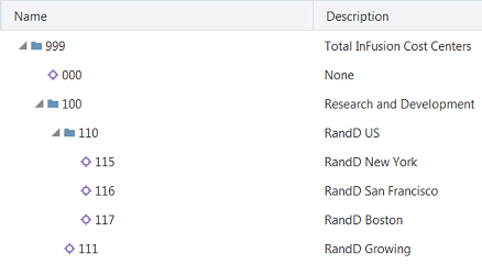

假设有一个主视点,其中成本中心按业务线分组。业务线包括美国研发成本中心。以下示例中的美国成本中心层次包含一个名为 110 的父节点,该父节点包含名为 115、116 和 117 的子节点:
按业务线划分的成本中心层次。

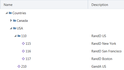

现在,假设您需要创建一个备用视点,其中成本中心按其所在国家/地区分组。在以下示例中,备用视点的顶级节点是“国家/地区”,该顶级节点包含“美国”节点。在以下示例中,“美国”节点包含美国研发成本中心的层次:
主视点包含一个备用视点,其顶级节点是“国家/地区”。
