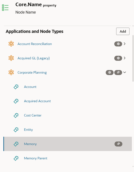

  2. 从列表中选择应用程序(用 应用程序覆盖 图标表示)或节点类型(用 节点类型覆盖 图标表示)。单击应用程序名称旁边的 “展开”按钮 以显示该应用程序的节点类型。
    屏幕截图显示了“属性”页上的展开按钮

在应用程序级别或节点类型级别覆盖参数时:
  • “应用程序和节点类型”列表显示应用程序覆盖 在应用程序级别覆盖属性 图标以指示已在应用程序级别覆盖参数,显示节点类型覆盖 在节点类型级别覆盖属性 图标以指示已在节点类型级别覆盖参数。
  • 在“参数”窗格中,同一组中的所有参数都将更新为带有 应用程序覆盖 图标(在应用程序级别)或 节点类型覆盖 图标(在节点类型级别),以指示它们的值不同于基本参数值。

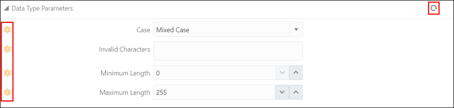

在覆盖应用程序级别或节点类型级别的属性参数之后,您所覆盖的属性会更新为 应用程序覆盖或 应用程序覆盖 指示符,以表明当前参数与基本参数不同。您可以将在应用程序级别覆盖的属性恢复为其基本值,将在节点类型级别覆盖的属性恢复为应用程序值或基本值。在将属性恢复为其应用程序值或基本值时,是在参数类型级别进行恢复。例如,在恢复数据类型参数时,大小写、无效字符、最小长度和最大长度全都恢复为其应用程序值或基本值。
屏幕截图显示了数据类型参数,以及更改指示符和恢复按钮

  3. 在要恢复的参数类型上,单击 恢复
    将该类型的所有属性恢复为其应用程序值或基本值。
