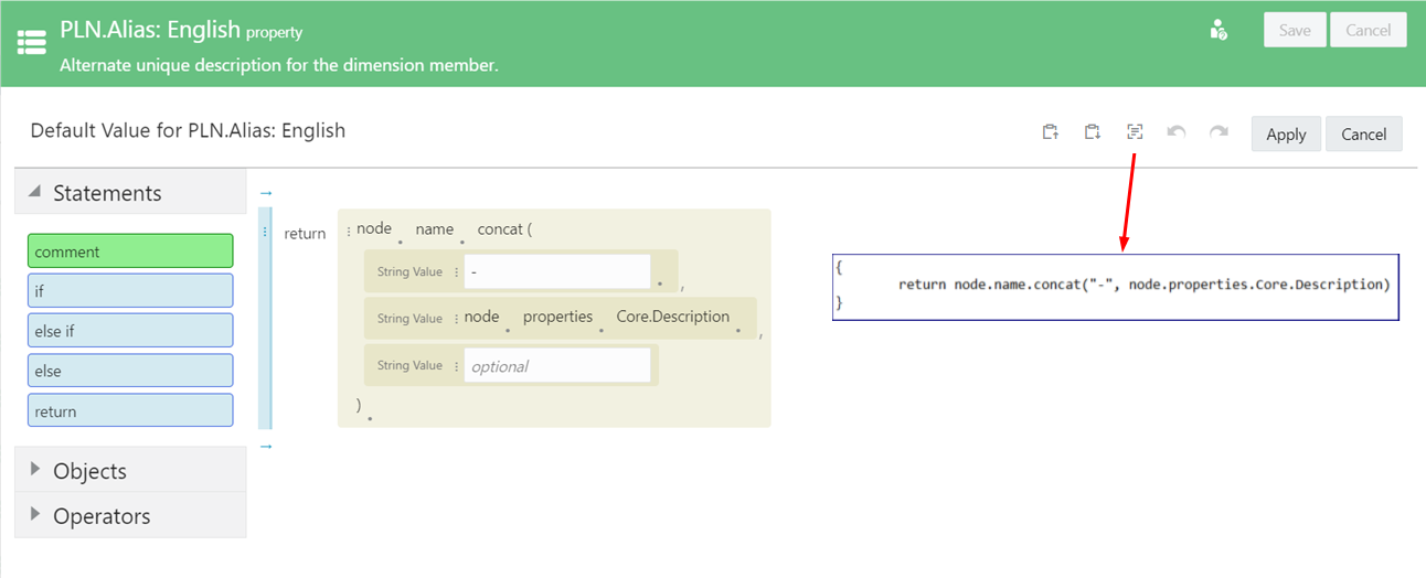

将表达式作为文本捕获
在表达式生成器中,单击 将表达式复制到剪贴板 以将表达式的文本版本复制到剪贴板,从而通过电子邮件、服务请求、即时消息等与其他各方共享文本版本。
屏幕截图将表达式 "Alias:English equals node name concat hyphen, node description" 显示为文本
