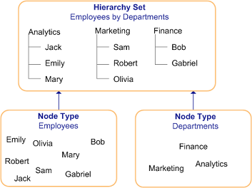

示例 17-3 层次集示例
下图表示一个层次集,其中包含 Analytics、Finance 和 Marketing 部门的层次:
Analytics、Finance 和 Marketing 部门内员工的层次。
本例中的层次集指定部门节点可以有员工子节点,而员工节点不能有子节点,如以下示例中所示:
部门节点可以有员工子节点,而员工节点不能有子节点。
