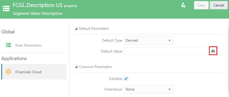

定义派生属性
要定义派生属性表达式:
  1. 检查使用布尔、日期、整数、浮点、列表、节点或字符串数据类型的属性定义。请参阅“检查属性”。
  2. 选择您对其具有所有者或元数据管理员权限的应用程序。
  3. 单击编辑。
  4. 从默认类型中,选择派生。
    默认类型更改为派生
  5. 单击默认值文本框中的“表达式”图标。
    默认值的“表达式”图标
  6. 定义用来计算属性的表达式,然后单击应用。有关如何定义表达式的信息,请参阅“使用表达式定义自定义业务逻辑”。
  7. 单击保存。
