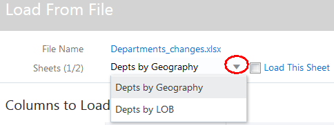

  4. 浏览选择该文件,或将该文件拖放到窗口中。
    将显示第一个工作表中的前 10 行。要预览其他工作表,请从工作表中选择不同的工作表。
  5. 可选:默认情况下,将加载文件中的所有工作表。对于不希望加载的任何工作表,从工作表中选择该工作表,然后清除加载此工作表。
    从文件工作表加载请求
