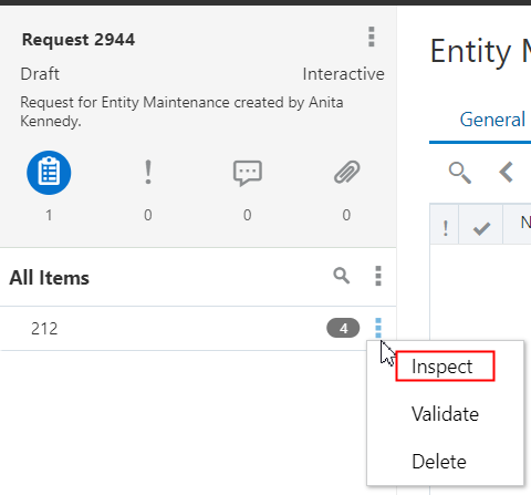

您可以从请求窗格检查请求项,以便查看有关请求项的详细信息。
在请求项旁边的请求窗格中,依次单击 操作 和检查可查看该请求项的请求操作的详细信息。
请求项“检查”菜单

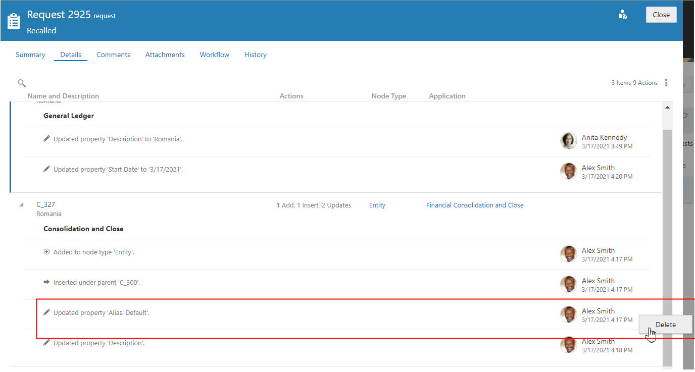

请求将在请求检查器中打开,并且“详细信息”选项卡将显示您选择的请求项以及该项的所有请求操作。
如果您满足以下标准之一,则可以通过单击 选择 然后选择删除,删除单个请求操作:
  • 您是状态为“草稿”的请求的当前接受者。
  • 您是状态为“草稿”的请求的当前协作者,并且具有执行所选操作的写入访问权限。
  • 您是状态为“进行中”的请求的当前受邀请者,并且具有执行所选操作的写入访问权限。
您的权限和数据访问权限不允许您查看的请求操作仍列在请求详细信息中。您将无法查看操作的具体细节,但是您仍然可以删除它。
例如,在下图中,Anita 对 Alex 进行了请求更改的 Consolidation and Close 视点没有读取访问权限,因此,虽然她可以看到 Alex 更新了 "Alias: Default" 属性,但她无法查看该属性值。但是,因为她是请求提交者,所以她仍然可以删除该请求操作。
展开的请求检查器,显示了隐藏的属性和删除操作
Caution:
在删除单个请求操作时请谨慎,因为操作或属性更新可能依赖于发生的一系列更改,而删除可能破坏该序列。例如,如果您已经添加父节点和子节点,然后删除父节点添加操作,则子节点可能存在验证问题。
