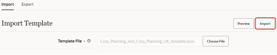

  3. 在导入选项卡上:
    1. 单击选择文件。
    2. 导航到之前下载到本地系统的导出文件。
    3. 单击导入。

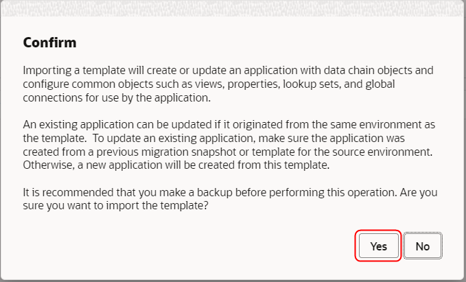

  4. 查看确认消息,然后单击是。
    模板导入确认消息

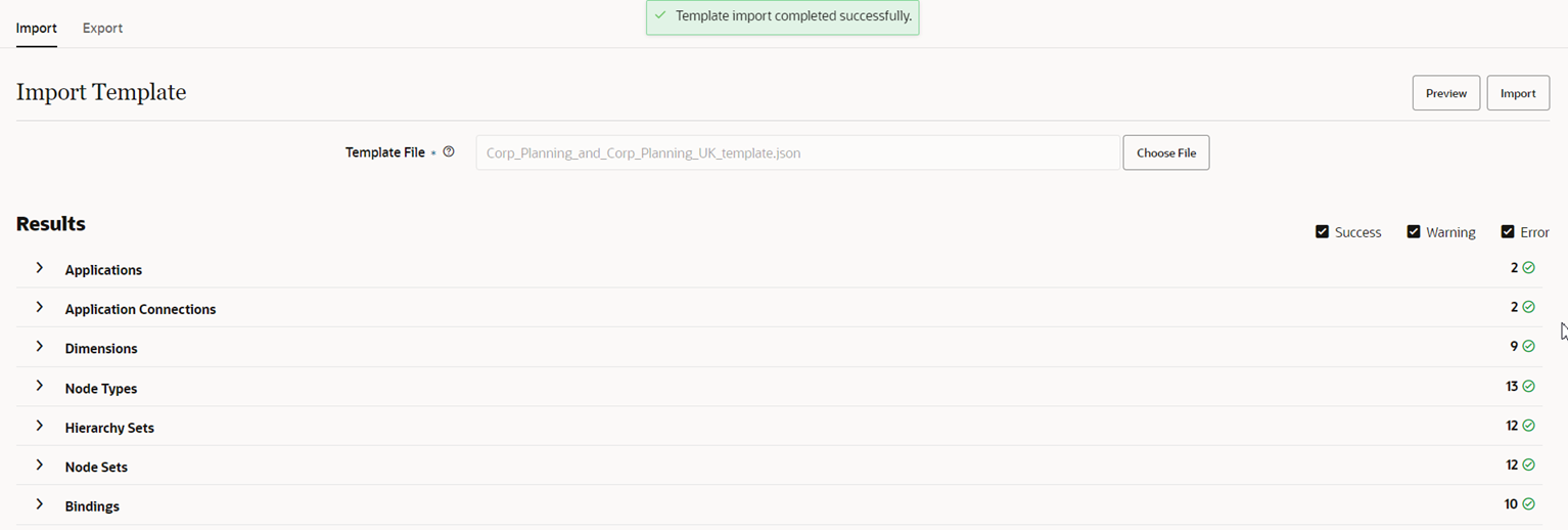

  5. 验证是否已成功导入模板。
    模板结果

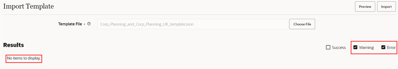

  6. 使用警告和错误筛选器查找任何导入警告或错误。
    无导入错误和警告

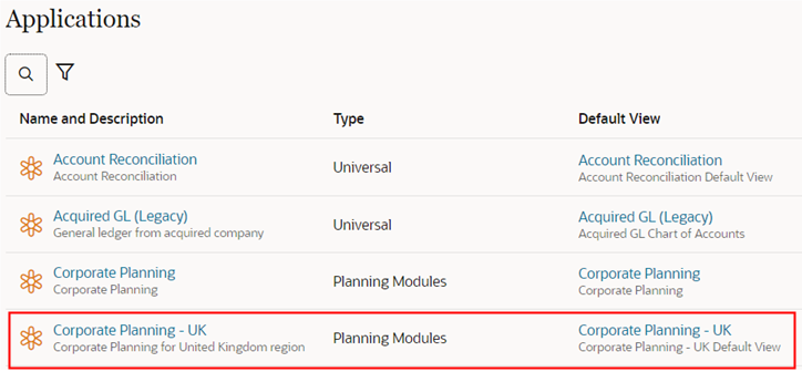

  7. 验证生产环境中是否存在新应用程序、新的默认视图和维护视图以及新数据链对象。
    生产环境中的 Corporate Planning UK
