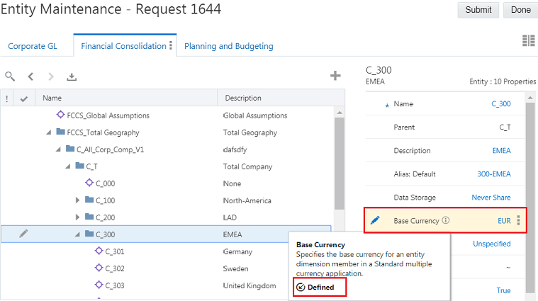

  2. 为父节点定义属性值。
    设置继承的父代值

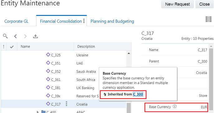

请注意,为祖先节点设置的值现在自动为其后代设置。
后代节点已继承在祖先节点中设置的属性

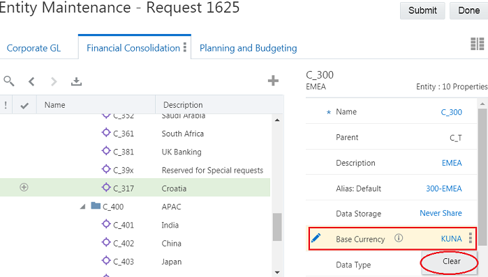

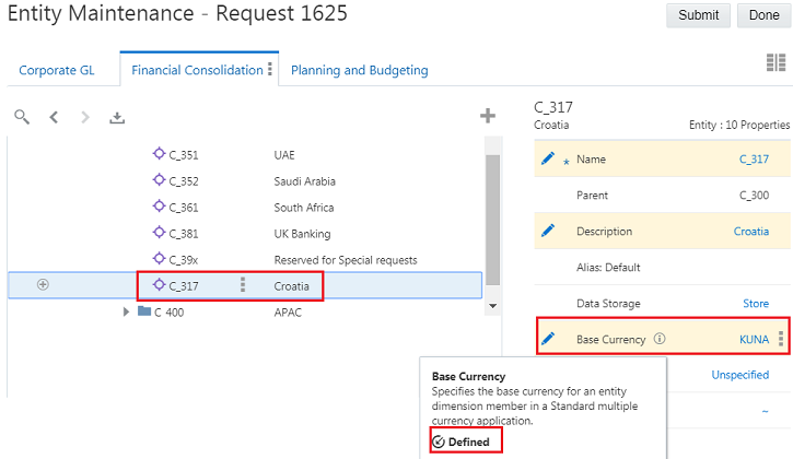

如果后代节点需要的属性值与从祖先节点继承的不同,则可以更改该节点的属性值以覆盖继承的属性。属性值更改为定义的值,而不是采用继承的值。
覆盖继承的值

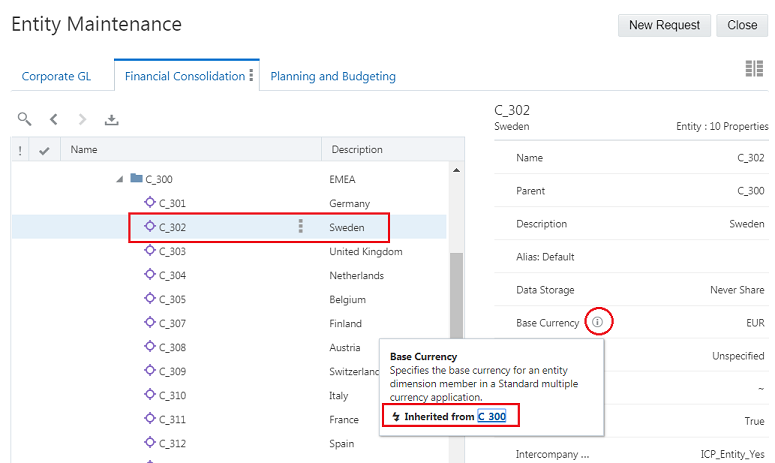

可以清除已定义属性的属性值。清除属性值会删除存储的值,并将值恢复为默认值、继承的值或派生的值。
清除属性值以填充所有继承值
清除属性后,会立即显示默认值、继承的值或派生的值。
继承的值在清除定义的值后可见

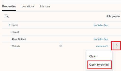

导航到属性中的超链接
可以通过两种方式导航到超链接属性的目标:
  • 从视点的属性窗格中,单击超链接以导航到链接目标,或右键单击链接以执行标准链接操作(例如“在新选项卡中打开”、“将链接另存为”等)。
  • 在请求上下文中,属性以纯文本形式显示,以便可以对其进行编辑。单击操作 操作,然后选择打开超链接以导航到链接目标。
“打开超链接”操作
