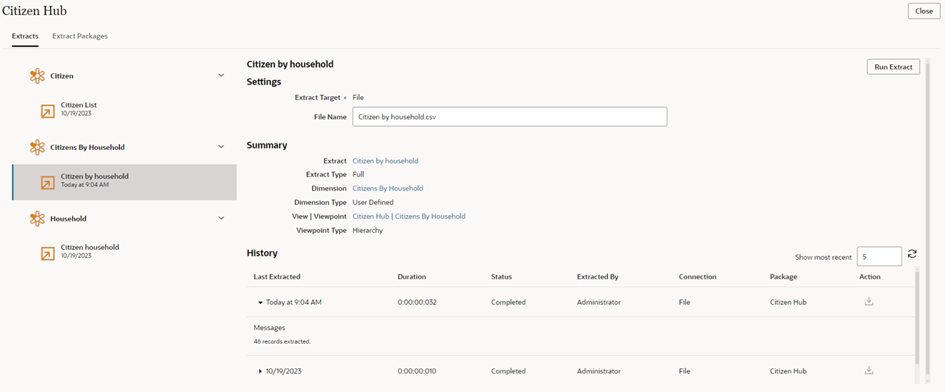

要从“应用程序”列表运行公共提取:
  1. 从“应用程序”的操作列中,单击 操作,然后选择提取。
  2. 在提取中,选择维(用 “维”图标 表示)中要运行的提取(用 “提取”图标 表示)。
    单击 展开 按钮可隐藏或显示每个维的提取。
    注:
    每个提取下都显示上次运行提取的日期和时间。
  3. 在提取目标中,选择一个选项:
    • 连接:运行提取并将结果保存到提取定义中指定的全局连接。(仅当为提取定义了全局连接时可用)。
    • 文件:运行提取并将结果保存到文本文件。您可以编辑要提取到的文本文件的名称。
  4. 可选(仅限完整提取或层代提取):使用请求下拉菜单选择要用作提取的上下文的请求。可以从符合以下标准的请求中进行选择:
    • 请求只能处于“批准”或“最终提交”阶段。您无法选择草稿请求。
    • 您必须是请求中项的数据管理员,或者是请求的参与者、受邀请者或协作者,才能在下拉菜单中看到请求。
    当您运行提取时,它将在可视化的请求范围内运行(即,它针对视点以及所选请求中的更改运行)。
  5. 可选(仅限增量提取):修改提取的默认“自”和“至”日期。
    注:
    此操作仅覆盖当前增量提取的默认“自”和“至”日期。它不会更改提取本身的默认值。单击删除覆盖 删除覆盖按钮 以从提取中还原原始值。
  6. 可选:单击提取、维或视图和视点以检查或编辑这些对象。
  7. 单击运行提取。
    页面顶部将显示一条状态消息。

屏幕截图显示了包含过程中所述选项的“运行提取”页面
