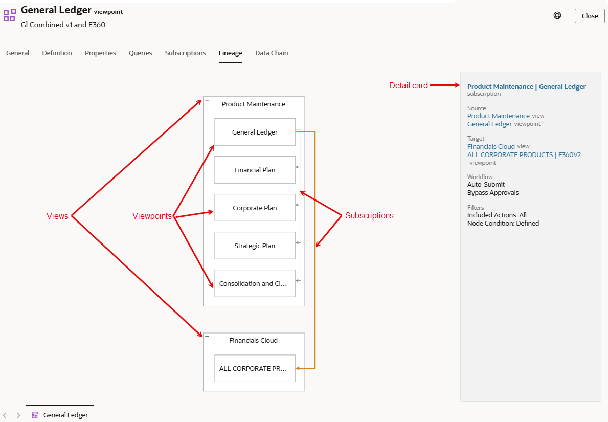

查看视点世系
视点检查器的“世系”选项卡显示视点的图示,图中显示视点作为源或目标的订阅。
这样,您就可以看到不同应用程序之间的视点如何通过订阅连接,以及如何将更改从一个视点同步到其他视点。
视点世系图。下方描述了详细信息
图中的每个视图都以方框表示,视图中的视点显示在该方框内。仅显示订阅了当前视点或由当前视点订阅的视点。订阅由视点之间的箭头表示。仅显示已启用的订阅。
单击视图、视点或订阅可在详细信息卡中查看有关该项的详细信息。从详细信息卡中,单击视图、视点或订阅的名称可检查该项。如果选择视点,则可以单击以下任意一项来检验该项:
  • 应用程序
  • 维
  • 节点类型
  • 层次集(仅限层次视点)
  • 节点集
还将显示视点的绑定状态。
