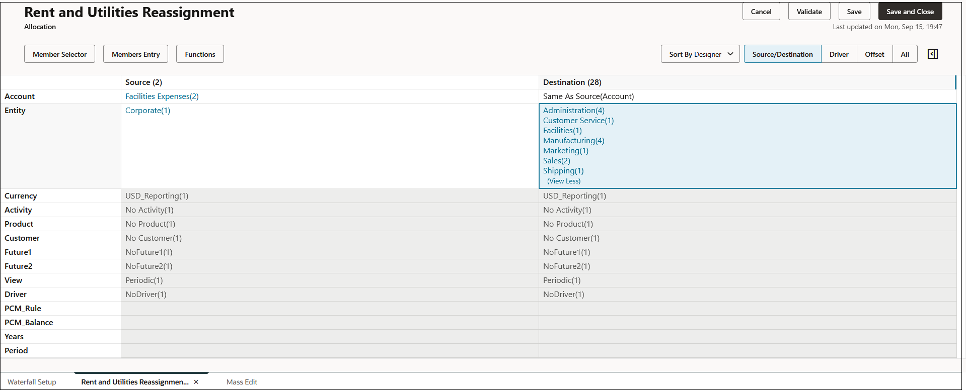

在此示例中,公司成本中心的设施费用分配到多个成本中心中的设施帐户。
规则设计器,其中显示了“公司”成本中心的设施费用分配到多个成本中心中的“设施”帐户

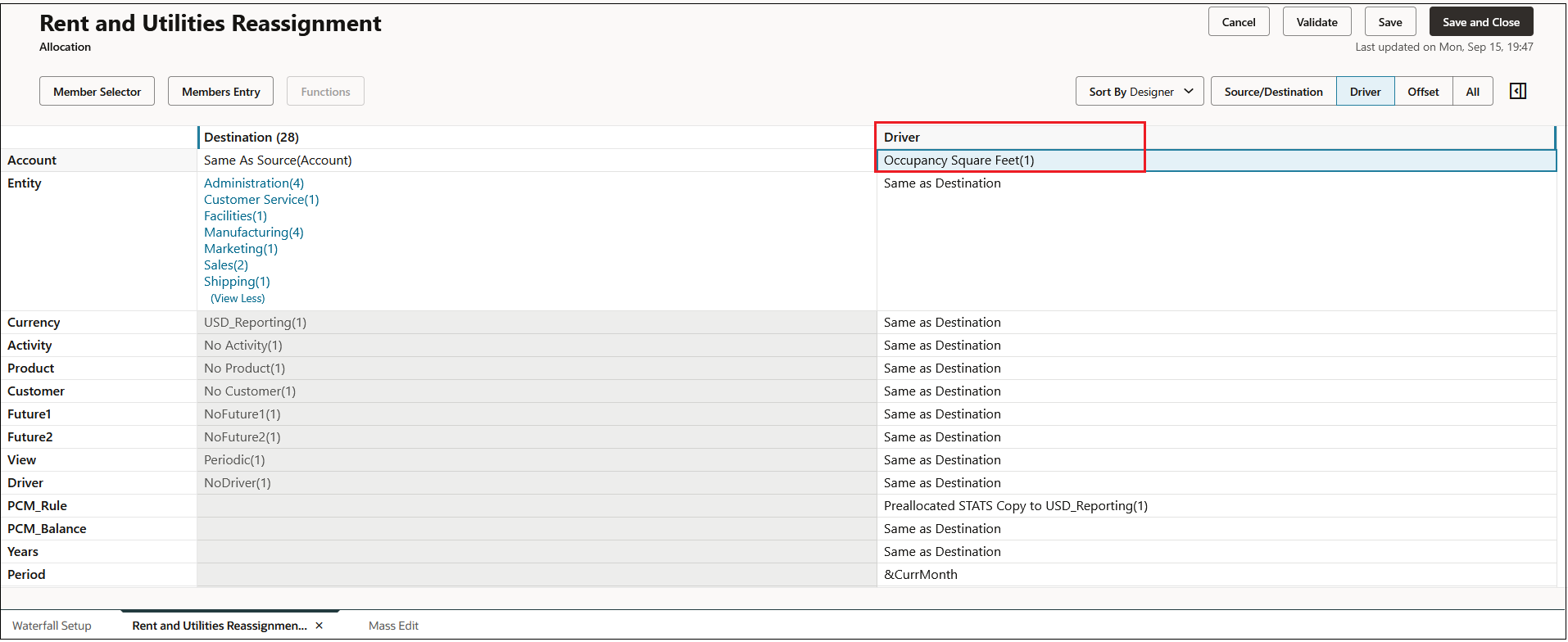

设施分配使用占用平方英尺动因。
使用“占用平方英尺”动因的“设施”分配

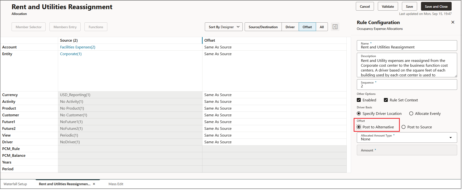

偏移指示系统将分配的数据推送到备用位置。
“偏移”屏幕,其中选中了“将偏移推送到备用位置”
