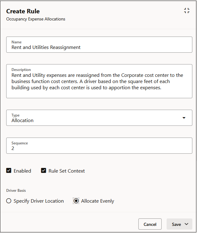

  4. 在创建规则面板中,输入以下信息:
    • 名称:输入规则的名称。
      例如,Enterprise Profitability and Cost Management 随附的 BksML50 示例应用程序中的 "Occupancy Expense Allocations"(占用费用分配)规则集包含名为 "Rent and Utilities Reassignment"(租金和公用事业重新分配)的分配规则。
      规则名称的限制与 Oracle Essbase 中的成员名称相同。请参阅“维、成员和别名的命名限制”。
    • 说明:输入规则说明。
      您在此处输入的说明将显示在模型文档报表中。输入便于将来查看模型逻辑的任何人了解有关分配规则的信息的说明。请参阅“生成模型文档报表”。
      例如,您可以输入类似以下内容的说明:“将公司成本中心中的租金和公用事业费用重新分配到业务职能成本中心。使用基于每个成本中心使用的每个建筑的面积(平方英尺)的动因来分摊费用。”
    • 类型:选择分配。
    • 序列:输入用于确定规则在规则集中的运行顺序的序列号。
      序列可以是 1 到 9999 之间的任何整数。
      如果父代规则集启用了并行计算,并且在“应用程序设置”中指定了计算线程数,将同时运行具有相同序列号的规则。(请参阅“创建规则集”中的“步骤 5:选择规则集计算选项”和“关于管理应用程序和系统设置”中的“计算线程”。)
    • 已启用:如果选择此选项,则在执行计算时规则将处于活动状态。
    • 规则集上下文:如果选择此选项,则创建规则集时进行的成员选择将应用于此规则。如果为规则集启用了模型上下文,则也会应用该模型上下文。请参阅“了解模型和规则集上下文”。
    • 动因基数:选择一个选项以指定如何分配数据:
      • 指定动因位置:使用动因来确定要向每个目标分配的百分比。如果目标没有动因值,则将不接收分配。
      • 平均分配:在所有目标之间平均分配数据。
    • 偏移:选择一个选项以指定在何处推送偏移。偏移指示系统如何平衡安排分配的数据。
      • 推送到备用:如果选择此选项,则应指定要计算偏移值的维目标。
      • 推送到源:如果选择此选项,则选定的源维成员将用作偏移。
      默认情况下,偏移与源位置相同。
    • 分配的金额类型:限制分配源中多少金额。请选择一个选项:
      • 无:这是默认选项。如果选择此选项,则分配源中所有资金。
      • 货币:如果选择此选项,则按金额字段中输入的货币值限制从每个源交叉点分配的金额。例如,如果金额为 1000,则从每个单元格分配的金额限于 1000,无论使用哪种货币均是如此。
      • 百分比:如果选择此选项,则按金额字段中输入的百分比限制从每个源交叉点分配的金额。例如,如果百分比为 50,则从每个单元格分配的金额限于 50%。
  5. 在创建规则面板中输入完信息后,单击保存,然后选择以下选项之一:
    • 选择保存并关闭以返回到瀑布式设置选项卡,或者
    • 选择保存并执行下一步以继续为其他规则添加规则定义

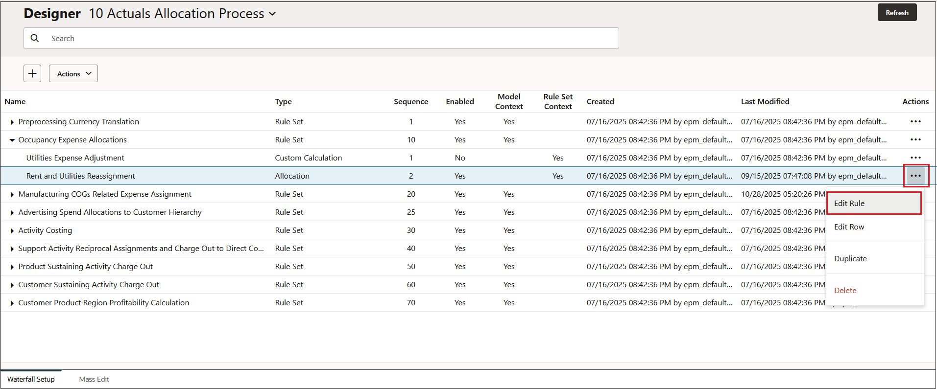

在以下示例中,"Rent and Utilites Reassignment"(租金和公用事业重新分配)规则定义为分配规则,并且将作为 "Occupancy Expense Allocations"(占用费用分配)规则集中运行的第二个规则。默认情况下将启用它,它使用以前定义的规则集上下文,并且将在所有目标之间平均分配数据。
"Occupancy Expense Allocations"(占用费用分配)规则集中的 "Rent and Utilites Reassignment"(租金和公用事业重新分配)规则的定义

创建规则面板中定义的规则将显示在瀑布式设置选项卡中。单击规则旁边的 “操作”图标,然后选择编辑规则,以输入有关分配规则的源、目标、动因和偏移的其他信息。
“瀑布式设置”选项卡中突出显示了 "Rent and Utilities Reassignment"(租金和公用事业重新分配)规则,并选择了“编辑规则”菜单选项
