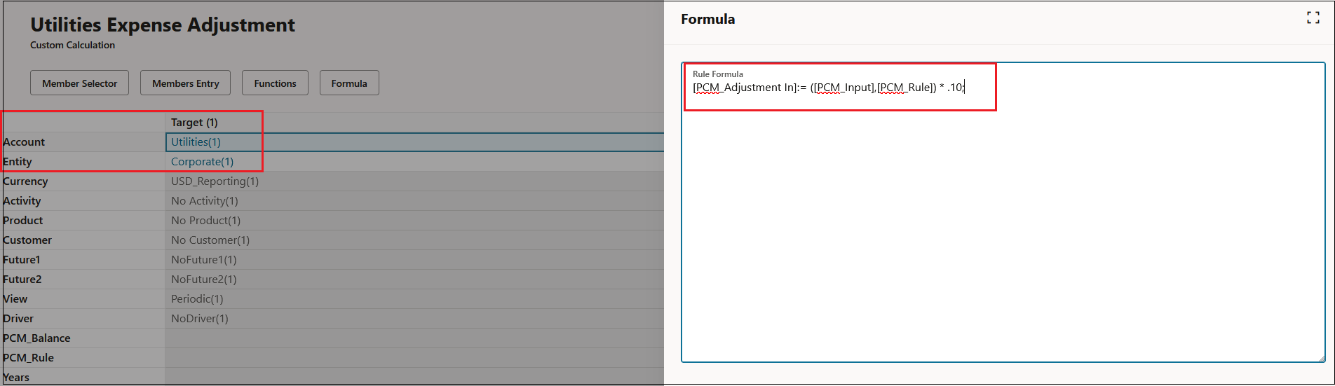

自定义规则示例
在此示例中,为计算的目标范围指定了“帐户”维和“实体”维,并且将对该范围内的所有单元格执行公式。
计算规则示例
此示例中的自定义规则用于 Enterprise Profitability and Cost Management 随附的 BksML50 示例应用程序。有关如何访问示例应用程序的信息,请参阅“创建示例应用程序”。
