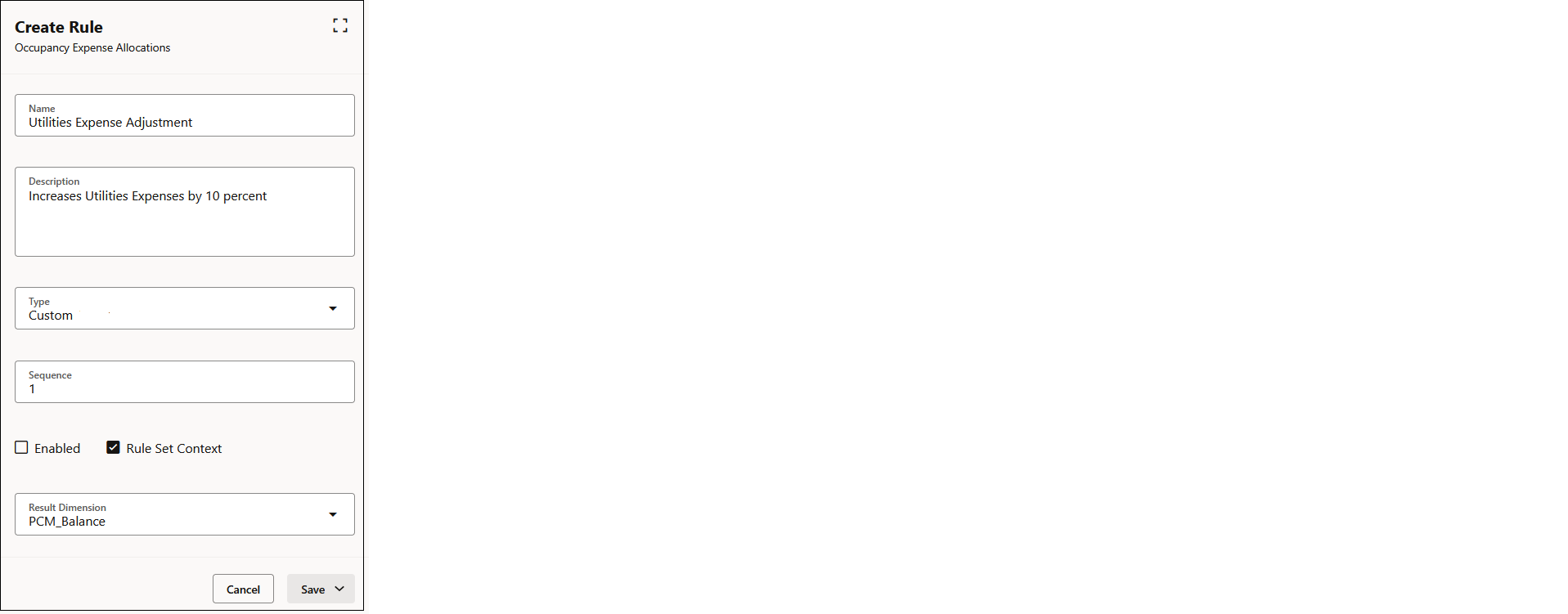

  4. 在创建规则面板中,输入以下信息:
    • 名称:输入规则的名称。
      例如,Enterprise Profitability and Cost Management 随附的 BksML50 示例应用程序中的“占用费用分配”规则集包含名为“公用事业费用调整”的自定义规则。
      规则名称的限制与 Oracle Essbase 中的成员名称相同。请参阅“维、成员和别名的命名限制”。
    • 说明:输入规则说明。
      例如,您可以输入类似以下内容的说明:“将公用事业费用增加 10%”
      您在此处输入的说明将显示在模型文档报表中。输入便于将来查看模型逻辑的任何人了解有关自定义规则的信息的说明。请参阅“生成模型文档报表”。
    • 类型:选择自定义。
    • 序列:输入用于确定规则在规则集中的运行顺序的序列号。
      序列可以是 1 到 9999 之间的任何整数。
      如果父代规则集启用了并行计算,根据在“应用程序设置”中指定的计算线程数,将同时运行具有相同序列号的规则。(请参阅“创建规则集”中的“步骤 5:选择规则集计算选项”和“关于管理应用程序和系统设置”中的“计算线程”。)
    • 已启用:如果选择此选项,则在执行计算时规则将处于活动状态。
    • 规则集上下文:如果选择此选项,则创建规则集时进行的成员选择将应用于此规则。如果为规则集启用了模型上下文,则也会应用该模型上下文。请参阅“了解模型和规则集上下文”。
    • 结果维:选择结果维。结果维默认为 PCM_Balance 维。
  5. 在创建规则面板中输入完信息后,单击保存,然后选择以下选项之一:
    • 选择保存并关闭以返回到瀑布式设置选项卡,或者
    • 选择保存并执行下一步以继续为其他规则添加规则定义
在以下示例中,"Utilities Expense Adjustment"(公用事业费用调整)规则定义为自定义规则,并且将作为 "Occupancy Expense Allocations"(占用费用分配)规则集中运行的第一个规则。默认情况下不会启用它,它将使用以前定义的规则集上下文,并且 PCM_Balance 是结果维。
"Occupancy Expense Allocations"(占用费用分配)规则集中的 "Utilites Expense Adjustment"(公用事业费用调整)规则的定义

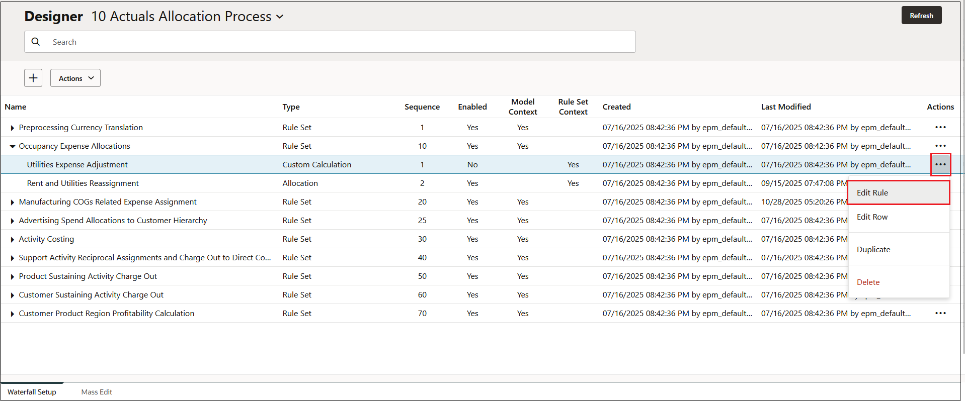

创建规则面板中定义的规则将显示在瀑布式设置选项卡中。单击规则旁边的 “操作”图标,然后选择编辑规则以输入有关自定义规则的其他信息。
“瀑布式设置”选项卡中突出显示了 "Utilities Expense Adjustment"(公用事业费用调整)规则,并选择了“编辑规则”菜单选项
