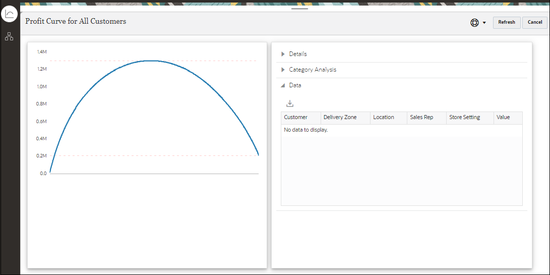

利润曲线是数据的图形表示,显示群体维(例如客户或产品)对总体获利能力的促进或削弱影响程度。
所有客户的利润曲线
利润曲线用于获利能力分析。使用它们能够以简化方式可视化大量数据。您可以选择一部分利润曲线,然后针对选定属性执行类别分析。您还可以下载属于相应类别分析的数据片段。(有关详细信息,请参阅“生成利润曲线”)。
例如,群体维(如客户或产品)沿利润曲线的 X 轴按利润量以降序显示。
对于客户,盈利最高的客户位于最左侧,盈利最低的客户位于最右侧。Y 轴显示帐户维(例如净利)的累积值。盈利最高的客户的利润是相对 Y 轴绘制的第一个点。相对 Y 轴绘制的第二个点是第一个客户的利润加上第二个客户的利润,依此类推。
曲线的第一个部分最陡,显示的是最大利润收益。随着向曲线上添加盈利不断减少的客户,曲线逐渐变平。如果盈利最低的客户的利润为负,曲线将向下。
与其他 Enterprise Profitability and Cost Management 分析功能一样,实际上所有用户都可以生成并查看利润曲线,但只有管理员和具有足够安全设置的其他人可以定义利润曲线。
