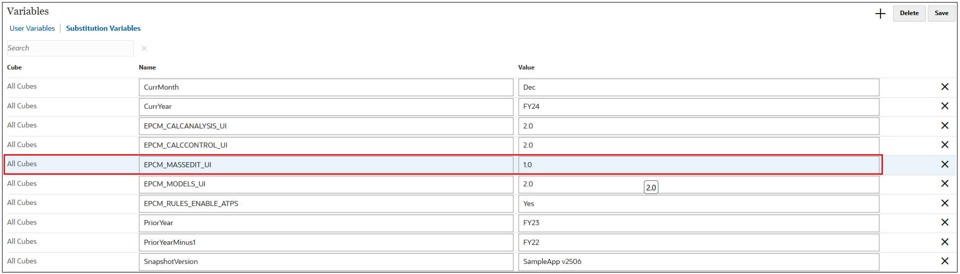

要临时恢复到原始设计器 1.0“批量编辑”选项卡:
  1. 从主页中,依次选择工具和变量。
  2. 在变量选项卡上,单击替代变量,然后单击加号以定义新变量。
  3. 将多维数据集字段保留设置为所有多维数据集,然后为批量编辑 1.0 选项卡输入 EPCM_MASSEDIT_UI 替代变量,如下所示:
    批量编辑 2.0 的替代变量
这些替代变量适用于所有用户(它们不是用户级别首选项)。
