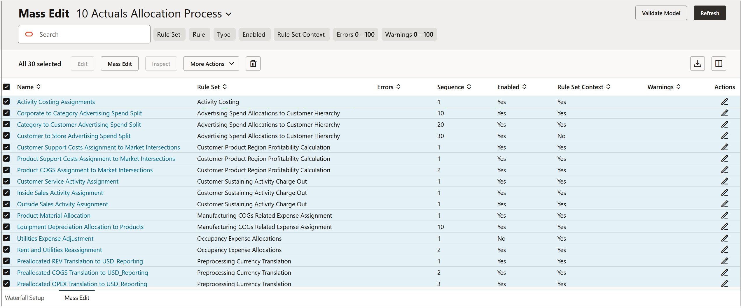

在设计器 2.0“批量编辑”选项卡中操作
可使用批量编辑选项卡同时编辑多个规则。如果您有大量规则,并且您知道您要进行的更改将会影响其中许多规则,这很有用。
例如,假设您的一个模型有大量规则,并且您要向该模型中的所有规则集中的所有规则添加某个成员。您可以在批量编辑选项卡上筛选并选择规则,然后同时向所有选定规则添加该成员,而不是在瀑布式设置选项卡上单独编辑每个规则。
“批量编辑”选项卡
可在批量编辑选项卡上执行的任务包括:
