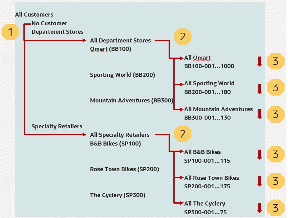

例如,假设您有一个广告预算,并想要通过“渠道”类别将资金分配到客户组,再向下分配到客户位置。
分配示例的示例商场和产品
在此示例中:
  • 1:广告分配到“渠道”类别 [所有商场、所有专营零售商]
  • 2:“渠道”类别分配到客户组 [所有 Qmart、所有 Sporting World、所有 Mountain Adventures、所有 B&B Bikes、所有 Rose Town Bikes、所有 The Cyclery]
  • 3:客户组分配到客户位置 [1000 个 Qmart、180 个 Sporting World、130 个 Mountain Adventures、115 个 B&B Bikes、175 个 Rose Town Bikes、75 个 The Cyclery]
现在,假设您选择所有商场。根据您选择分配给父代还是选择分配给同级,结果有所不同。
选择了“所有商场”时的示例商场和产品
所有商场 - 分配给父代
使用此选项时,所有商场的源 0 级后代将分配到以下目标:
  • 所有商场的 0 级后代
  • (包括所有商场)
所有商场 - 分配给同级
  • Qmart 的 0 级后代
  • Sporting World 的 0 级后代
  • Mountain Adventures 的 0 级后代
  • (不包括所有商场)
在此示例中,所有商场是“影子父代成员”。有关详细信息,请参阅“在层次分配中使用影子父代成员”。

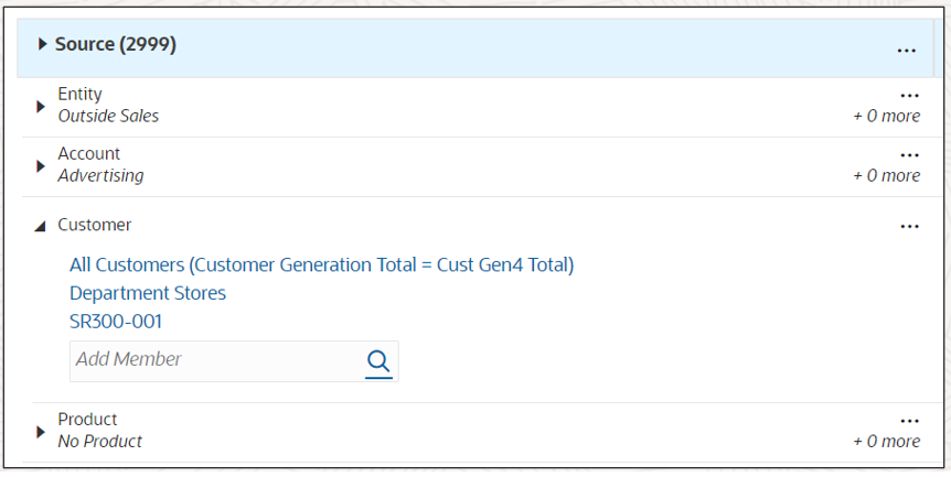

父代/同级分配源解析示例
考虑以下分配信息:
示例中使用的数据
下面是分配到父代或同级时的过程:
首先:解析源成员选择:
  • 明确选择成员(父代或 0 级)
  • 解析从筛选器返回的成员选择
  • 源选择结果如下:
    • 匹配筛选器“所有客户 (Customer Generation Total = Cust Gen4 Total)”的所有客户的后代
    • 高级别成员“商场”
    • 0 级成员 "SR300-001"
其次:应用基于成员的目标选项:
分配逻辑变为分配给以下项的父代(或同级):
  • 所有商场
  • 所有专业零售商
  • 商场
  • SR300-001
